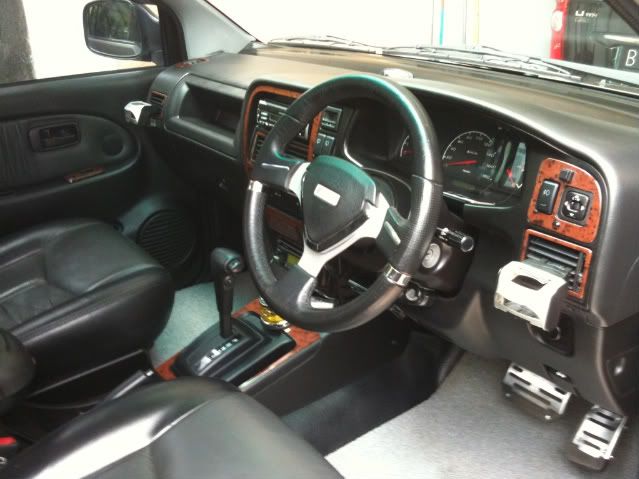

Bener mod Nes! Eh, tapiii... waktu ane pake panther kapsul matik...lupa deh aku, ada posisi 3 atau ngga yaa...? :e-think: Lah kalo ada posisi 3, berarti...D, trus O/D nya,....? :shrug:
hmm,, phanter matic ya?
kalau dilihat di gambarnya, meskipun kecil, sepertinya urutannya P, R, N, D, 2, 1
ya kalau ada posisi 3 jadinya, P, R, N, D, 3, 2, 1.. kalau begitu, menurut saya ketika menggeser ke posisi 3, berarti = o/d off.. :roll:
malah kalau oom perhatikan di civic (generasi yang sekarang) dan di jazz RS, hanya ada P, N, D, S.. tanpa mode d3 atau o/d off..
kemudian untuk pajero sport, hanya ada P, R, N, D.. nah, yang saya perhatikan karena mobil-mobil tersebut dilengkapi dengan mode triptonik, jadi pemilihan gear bisa diatur secara manual :D
