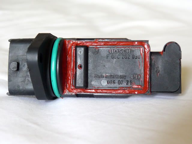

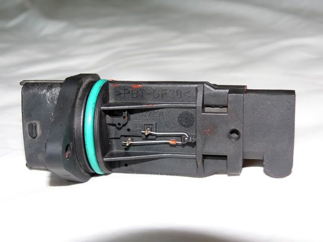

imsus2c wrote:TAHAP 3
Bersihkan sensor utama-nya dengan disemprot angin, habis itu semprot dengan contact cleaner
ditahap ini, sensor diperiksa dengan multitester, apakah masih nyambung, ternyata rangkaian internalnya masih nyambung...jadi si MAF ini sebenarnya belum tewas total....dinyatakan tewas karena pemeriksaannya lewat diagnosa ECU
Tampak bagian depan sensor...sensor utamanya sebenarnya seutas kawat yang diberikan tahanan resistor...bisa kelihatan digambar bawah ini:
Hati-hati, barang ini memang kelihatan ringkih...
Nah...seutas kawat itulah yang nantinya dilewati/terpapar oleh udara yang masuk ke ruang bakar/TB, perubahan temperatur kawat saat dilewati udara inilah yang nantinya dikirim sebagai sinyal-sinyal yang kemudian diterjemahkan oleh ECU untuk kalkulasi perintah berikutnya ke mesin, injektor, dsb...
Sesudah dibersihkan total, bagian belakang yg bisa dilepas,ditutup dengan sealant, nampak seperti gambar dibawah
Perhatikan juga diujung kanan itu ada arah panah...PENTING!!! itu adalah arah hembusan udara yang menuju TB/ruang bakar, jadi jangan terbalik nantinya saat pasang sensor utama ini
Bro Imsus, dibagian yang diberi sealant ga ada foto jeroannya ya....??? :e-doh: :e-think: :e-think:
