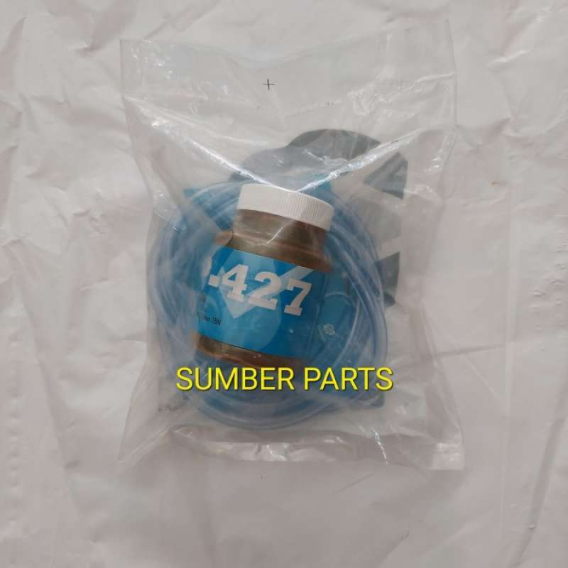

Kontak aja ke sini dl
+62 21 2905 8900 (Hunting)
Call Center 1500 228
Minta dihubungkan ke bagian sales ops buat oil analysis HP 427.
Siapin ajah:
1. wadah botol kaca / plastik tebal kosong dan bersih.
Butuh 200 ml.
2. KTP
3. Biaya 200rb an
Nanti kirim/ drop aja botol plastiknya ke sana
