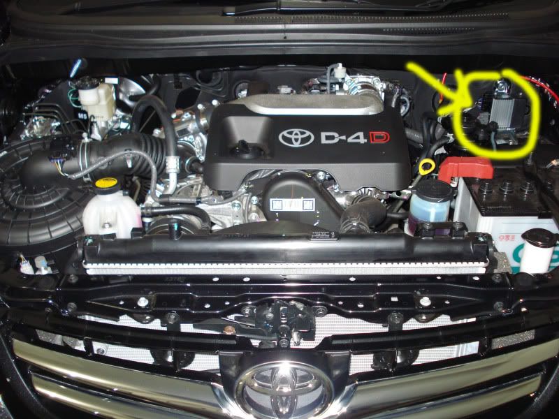

pak seperti gambar dibawah ini... innova diesel G at 2013
connector ke common rail itu kan 3 wires...ini "3 wires connector 3 pin" atau "3 wires connector 6 pin". thx
Posts: 22072
Re: Kijang Innova D-4D
lebu777 wrote:pak seperti gambar dibawah ini...
Kalo EDU nya 3 soket berarti 6 pin
foto EDU nya aja
situ yg mau masukkin piggybek dr Italy yah.....ehhehehe
Post by lebu777 »
foto EDU nya aja
iya...he eh
sorry pak ...pertanyaan nya di ganti "apa semua innova diesel termasuk thn 2012-2013 mempunyai
connector sama yg ke common rail yaitu 3 wires, seperti di gambar...? itu aja ternyata pertanyaan nya....memang ada connector yang pake 6 wire?
gambar diatas ittu sy ambil dari innova diesel 2009...
Posts: 22072
lebu777 wrote: iya...
edu nya ada dimana yah?
liat jumlah soket di sisi kirinya (dr depan)
lebu777 wrote:
thx banget pak
sekarang pertanyaan nya di ganti..."apa semua innova diesel mempunyai connector yg sama seperti diatas (gambar) dengan 3 wires? itu foto sy ambil dari innova diesel 2009.... atau yang baru skr 2013 mempunyai connector dg 6 wire? kata supplier piggy nya ada yang connector 3 wire (spt yg sy foto dari 2009) ada yang connecntor 6 wire...
jujur innova saya baru datang minggu depan he he he
EDU 3 soket : 2011 - On
EDU 2 soket : 2010 - ke blkg
