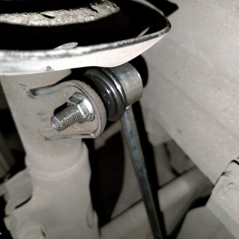

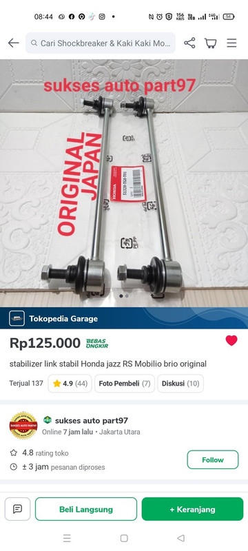

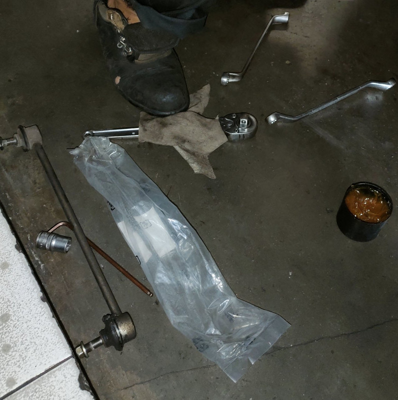

Ganti link stabil ki-ka.
Karena yg kanan bocor, jd sekalian ganti yg kiri.
- Gejala: klo lwt jalan rusak, bersuara gredek2 sblh kanan (kyk bunyi racksteer oblak)
- DC: Jasa ganti ki-ka 200rb di bengkel resing SS performance & parts ori di tokped 300rb dua biji, include ongkir
So far dah 48rb KM, kaki2 baru ini aja ganti, yg lain masih goooodd.
Gak ribet ngerawat hondahh lio.
Kadang suka PP bandung jkt bekasi dan naik turun gunung, wkwkwkwk.
Demikian info :mky_04:

Om,
ini harus bongkar dulu kan baru tahu bocor?
atau kelihatan dari luar?

Om,
lepas ban paling gampang kelihatan. tp kl ga mau lepas ban, at least di dongkrak trus ngolong juga keliatan. selain cek bocor pegang jg pakai tangan bonggolnya (yg ada ball joint) trus puter2 cek oblak ga.
