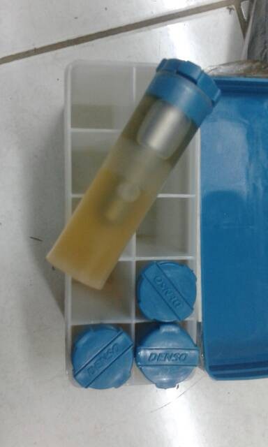

wah tau aja punya saya dah mulai berasap... yang maksud DENSO tu injektornya atau nozzlenya, bos? beli 6 pcs apa gmn?
ini
atau ini?
ini
atau ini?
Nozzle sih biasa yg aus duluan
ini
atau ini?
