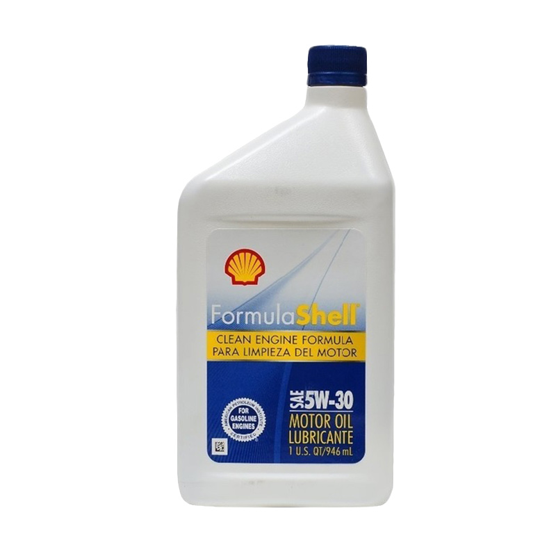

om2 sekalian, ada yang pernah pake oli ini?
kalau ada yang punya datasheet teknis nya boleh di share.. :thanks:

utk oli USDM browse aja ke
PQIA
BITOG
