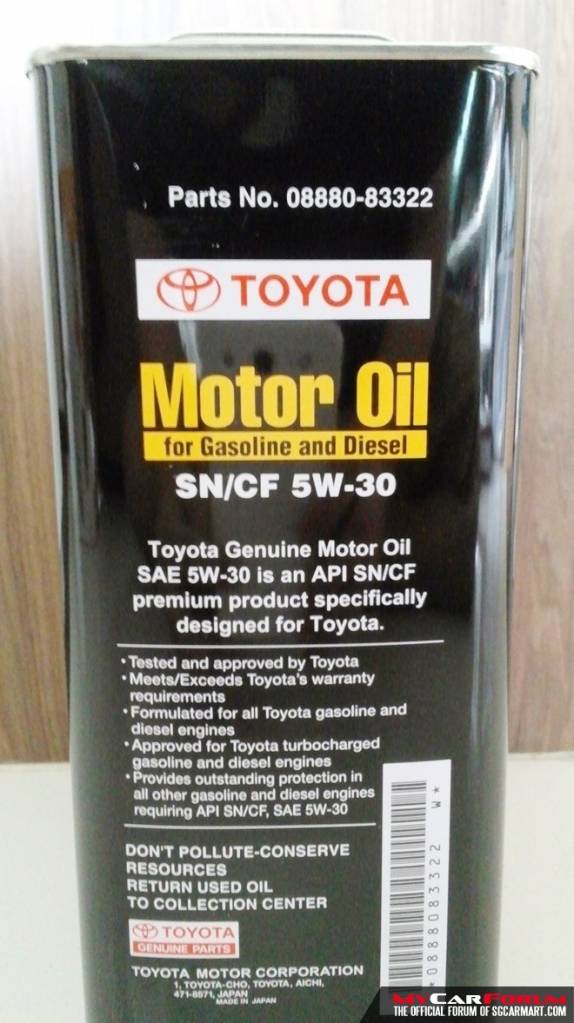

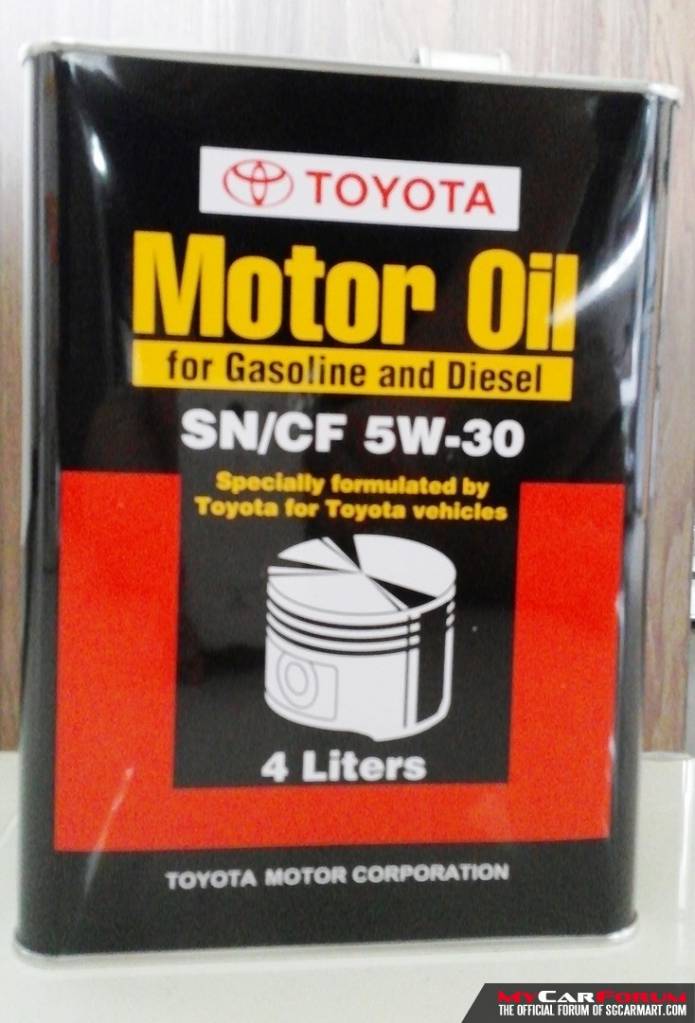

baru ganti oli KM 5000. Pake Toyota Motor Oil 5w30 SN/CF. Yg versi kaleng 4 liter. Ada tulisan made in Japan nya. Harga 90rb/liter. Tp kayaknya ini semi synt. Ada yg pernah pake oli ini ?
Ini gambar nya :
Ada yg tau spec nya oli ini ngga ? Btw abis ganti oli AC langsung terasa lebih dingin, Mobil subaru XV. Apa krn sebelumnya pake 10w40 kali ya.
