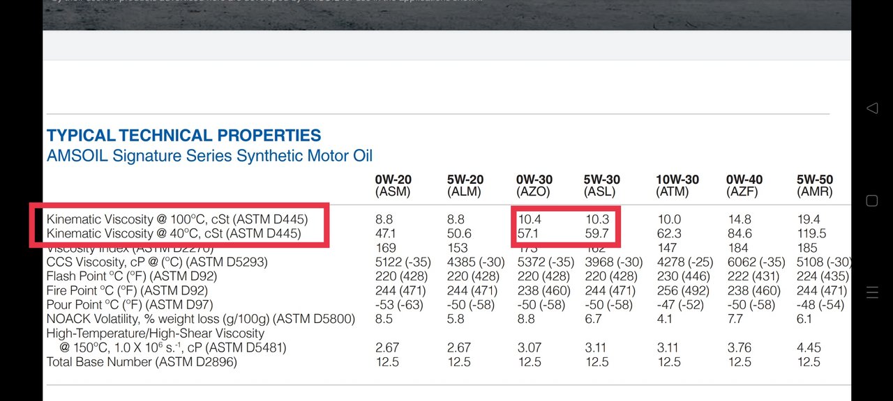

Berhubung kemarin ada review oli yang 0-30 jdi mau nanya nih mbah SM untuk karakteristik oli 0-30 lebih mirip /condong ke 0-20 atu 5-30 dan untuk di manual yang menganjurkan pakai okii 5-30/0-20 apakah aman jika masukkan oli 0-30 ??
- Posts: 12738
- Location: Bandung
Ambil contoh amsoil signature 5w30 dan 0w30Travellintas wrote: Sat Dec 11, 2021 17:53 Berhubung kemarin ada review oli yang 0-30 jdi mau nanya nih mbah SM untuk karakteristik oli 0-30 lebih mirip /condong ke 0-20 atu 5-30 dan untuk di manual yang menganjurkan pakai okii 5-30/0-20 apakah aman jika masukkan oli 0-30 ??![]()
Untuk suhu operasi 40 & 100C, kekentalannya relatif identik
*viscocity value = Makin kecil makin encer
That's why, klo di indonesia, selama bukan frozen temp, relatif sama aja.
Apalgi ketika suhu operasi 100C (ketika mesin sudah dipakai jalan), amsoil signature 10w30 aja lbh encer sedikittt dibanding 0w30 nya
Klo bandinginnya beda model dan beda kelas, ya beda cerita atuh
Aih jd ngomongin amsoil
