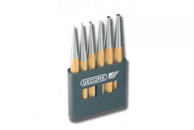

hehehe ga apa2, santai om. ya soalnya itu tang ga kuat kl utk membuka klem model oetiker begitu, kan terlalu keras.
makanya sy dulu pernah saranin pakai drift punch spt gambar dibawah ini. beli ukuran nomor 2mm, ga usah merk ini merk apapun bisa dan ga perlu 1 set, beli per biji aja nomor 2mm. krn bentuknya konus gitu jd kl dimasukin terus pakai tangan atau palu dia akan mendorong keluar si lubang klem. skrg om pasti sdg bisa membayangkannya krn sdh pernah ngerjain sendiri.
