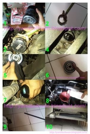

Cara Kerja
1. Siapkan Filter oli yang akan digunakan untuk mengganti. juga siapkan juga oli mesin sesuai spesifikasi kendaraan anda.
2. Siapkan juga Alat pembuka filter. bentuknya macam macam ada yang model tali seperti pada gambar saya (maaf udah buluk dan usang gambarnya) atau model Rantai, Bahkan ada yang model kunci. anda bisa membelinya di toko sparepart kendaraan.
3. Dengan mengunakan alat no.2 silahkan buka filter olie mobil anda. ingat arah jangan sampe terbalik. untuk membuka memakai aturan membuka baut yaitu diputar berlawanan dengan arah jam.
4. Setelah filter olie berputar anda dapat membukanya dengan tangan. Pada gambar 4 akan nampak rumah filter olie yang berhasil dilepas.
5. Dengan bantukan Lap bersihkan permukaan bekas oli rumah filternya, Periksa juga terhadap keretakan dan lain lainnya.
6. Ambil Filter olie baru dan olisi sedikit dengan oli permukaan Karetnya.
7. Pasang Filter Oli dan kencangkan dengan Tangan. Setelah kencang dengan bantuan alat gambar no.2 kencangkan filter. ( Ingat jangan terlalu kencang, cukup 1/8 atau 1/4 putaran).
8. Isikan oli dan volumenya sesuai spesifikasi mobil anda.
9. Periksa Dipstik Oli.
10. Hidupkan Mesin beberapa saat lalu lihat dikolong mobil periksa terhadap kebocoran terutama di bagian tutup olie mesin dan daerah filter. Selesai.

Saya kalo ganti filter oli memanfaatkan drive belt bekas dan obeng buat ngungkit drive belt-nya. Dan saat pengencangan cukup pake tangan aja.

Ini untuk yang tipe canister. Kalo yang cartridge gimana, Oom?

Disini mayoritas canister oom vett... Lagipun saya yakin kebanyakan pemilik mobil nggak mau ganti oli sendiri.

Ane ganti oli sendiri koq. cuma kadang susah bener buka filter oli. tempatnya nyelip, susah utk pakai alat apapun...

Makanya jgn terlalu kencang masangnya :ngacir:

marmut wrote:Bravo oom Unta...
apapun alatnya boleh dipakai lagian waktu membuka kan filter olie pasti dibuang jadi agak rusak sedikit ngak masalah, kalau waktu masangnya filter oli baru harus mulus,.... :big_grin:
