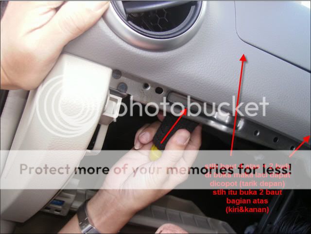

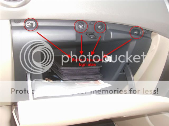

- Buka pintu laci dan lepas 4 baut dibagian atas
Step-2

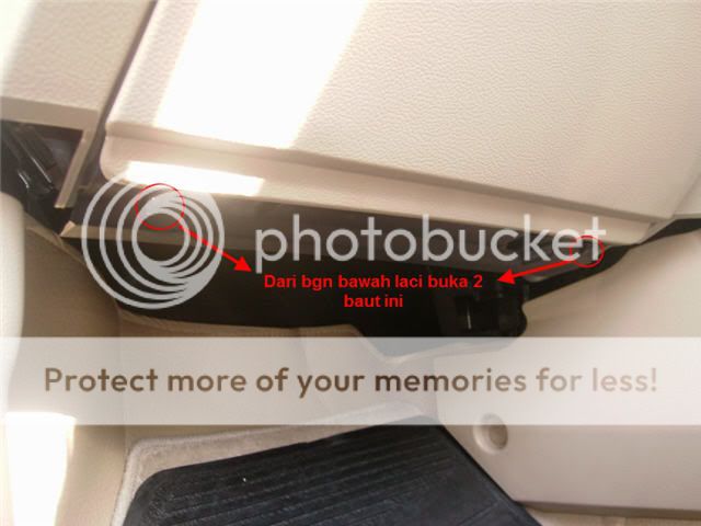

- Tutup pintu laci dan lepas 2 baut di bagian bawah
Step-3
- Stlh step-1 & step-2 dilakukan maka laci bawah dapat di copot

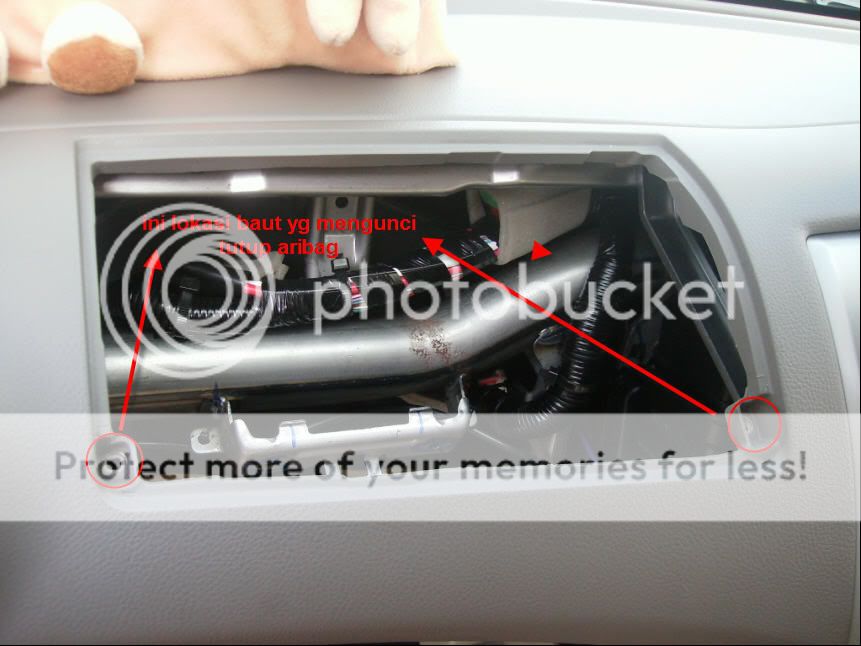

- Lepas 2 baut pengunci tutup airbag (tp ga ada airbagnya) di dashboard
Step-4

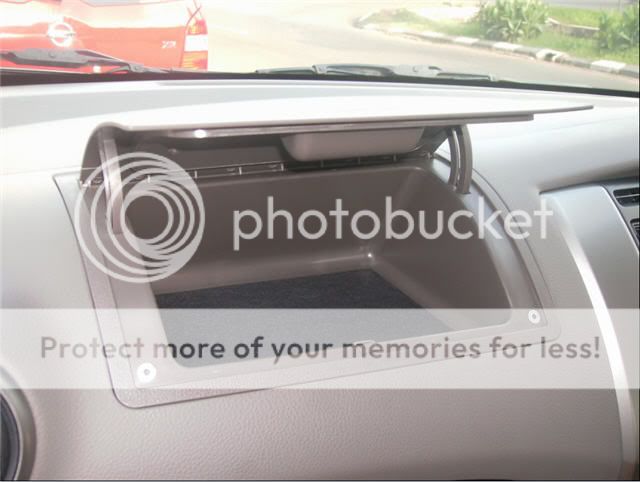

- Pasang Glove box u/ menggantikan tutup airbag dan pasang dg cara yg sama sewaktu melepas tutup airbag (reverse)

waktu buka laci bawah tuh setelah 6 baut di buka, tar tinggal tarik aja tuh laci ke arah bangku, dah gampang lepas kog

@bro lipina: siang bro, numpang nimbrung ya, tertarik sama box nya itu, cuma 1 yg sy mau tanya, apakah klu sy pasang box nya itu, klu jalan di jalan rusak atau bergelombang itu.., menimbulkan bunyi2 an, atau brisik gk ya broo.., secara suka banget sama kabin senyap broo..thanks ya bro lipina. :thanks: :big_peace:

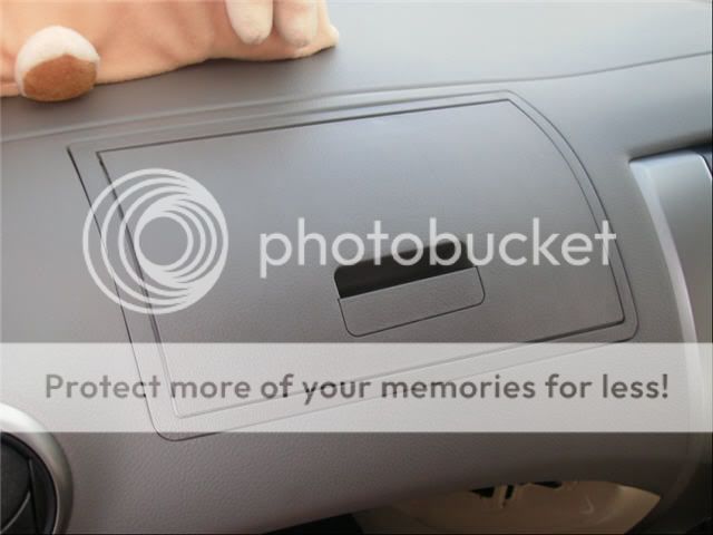

kalo diliat seksama, kenapa boxnya kayak ga rapih yah ? contohnya knob utk buka glove tsb agak miring. Lalu dibagian atas glove spt agak tidak lurus
apakah ada yg sadar ?
saya niat beli nih kalo kesalahan2 tsb diatas sdh diperbaiki

di jamin ga ada bunyi bunyian nya,
dah pake ampir setahun sih, masih awet aja tanpa tambahan bunyi he...3x,
cm kapasitasnya agak kurang deh
thx
