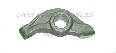

BTW, ini rocker arm mesin G16A :
Lihat ujung kanan, ini flat-tappet tapi profilnya sdh dibuat curved, supaya bisa menyesuaikan dgn permukaan cam lobe.
Apakah bisa dianggap sama dgn atau mendekati roller rocker arm?
Kalo iya, apakah berarti masih cukup aman pake oli API-SM?
Mohon pencerahannya.

kalo flat tappet pake API SM asal gak geber2 RPM tinggi gpp lah
kalo 10W40 kan masi byk bgt yg ACEA A3 / B4 / MB 229.1 itu kan kadar antiwear 1000 ppm kayak HX7 / Q8 Advanced dll

Dampak jangka panjang nya apa Om Turbo kalo dipaksakan pake oli SM di mesin flat tapped ?
resiko baret cam-nya
tapi banyak faktor juga si.....gimana kualitas base oil......RPM.....kekerasan per katup
