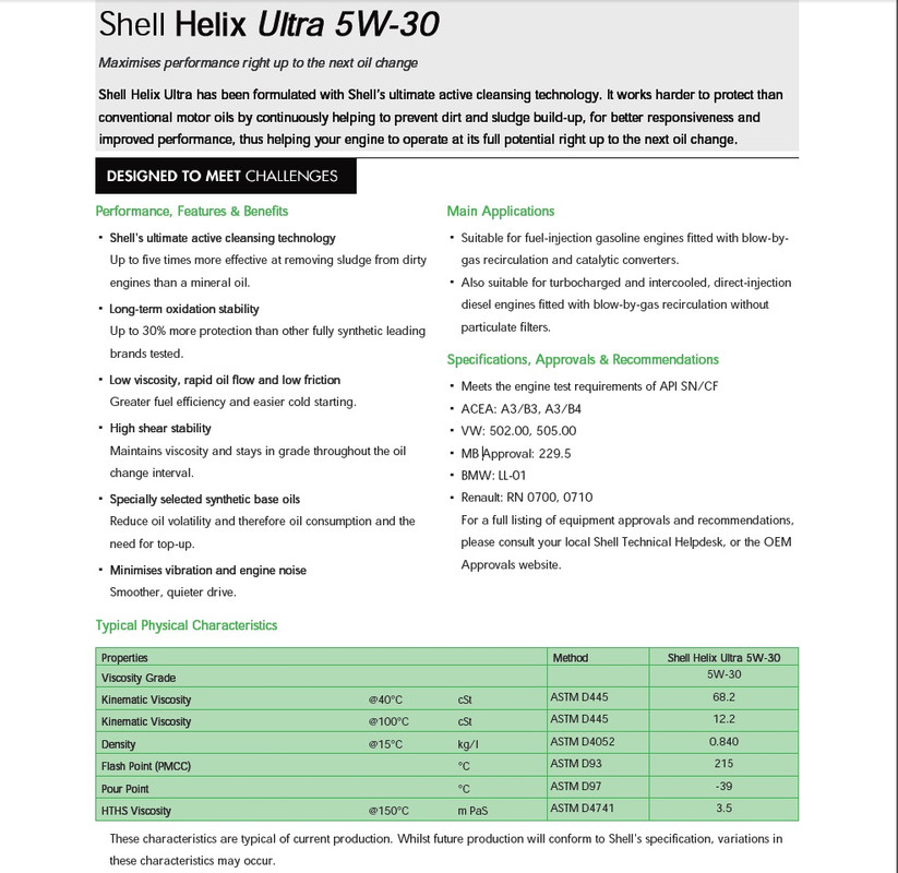

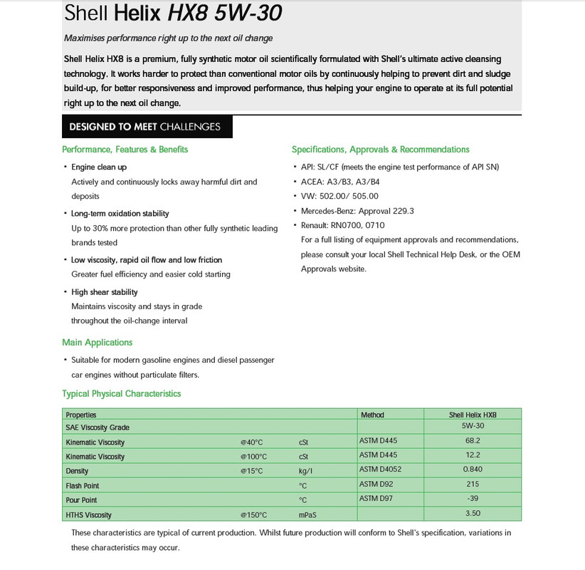

SHU versi generik... ini yg ane tunggu2.. :mky_03: :mky_03:
azu wrote:Om turbo, saya udah lihat technical data sheet HX8 :D
TD Helix HX8 5W-30: HX8
TD New SHU 5w-30 yang kemaren2 saya lihat di Sunda Motor Bandung : SHU
dan ternyata....kedua oli ini sama persis hanya beda branding saja dan harga yang lebih murah (katanya 100rb/l atau 400/gl sedangkan SHU 125rb/l) :mrgreen: :mrgreen:
Screenshot Technical Data
SHU 5W-30
SH HX8 5W-30
