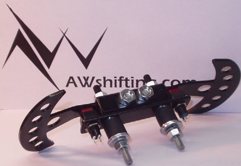

untuk six speed toyota pake AB60 (land cruiser) ini raja-nya ribed juga sensor TCU dan ECU jadi satu kalau gak salah, jadi transmisi baca parameter mesin juga, ribednya bukan main kalau mau swap. kalau bisa sih bisa tapi costnya gak masuk akal lagi udah.
sebenernya daripada swap mending A340/A343 nya pasang standalone TCU terus di pasang paddle shifter dan atur shiftpointsnya :mky_04:
wakakakaka iya om power glide cm ada Hi-Lo gear doang mantep banget tuh wakakakak. sequential gearbox manumatic juga enak banget buat drag atau speed, cm gak tau deh buat harian gimana rasanya.
:big_grin:
hehe ya sensor2 sih pasti di mobil modern.. makin ribet aja.......klw swap, tentu sensor2 sampe wiring harus ikut semua juga... memang makin sulit n jelimet :frm_bang_head: :frm_bang_head:
LC100 uda A750 om?
A440 VX-R denger2 malah lebih banyak issue dri A340 om?
hehe ya tujuan swap klw ga cukup 4AT atw rationya g memuaskan,geser shiftpoint ya beda lagi urusannya wkwkw :D
klw di AW4 XJ sih cukup mainin solenoid nya aja uda bisa bikin shiftronic om... ga perlu pke standalone TCU lebih simple lagi
cma ya shiftnya tidak akan secepat kilat. tetep beda dgn gb modern.
hal lain yg ga kalah penting tu torque converter lockup - switch..... defaultnya tc lockup di 80kmh.... dgn manual switch, lock up bisa di lakukan semau kita, dan tentu klw berhenti ga di unlock enjin bisa stall.
cmiiw
:beer:
