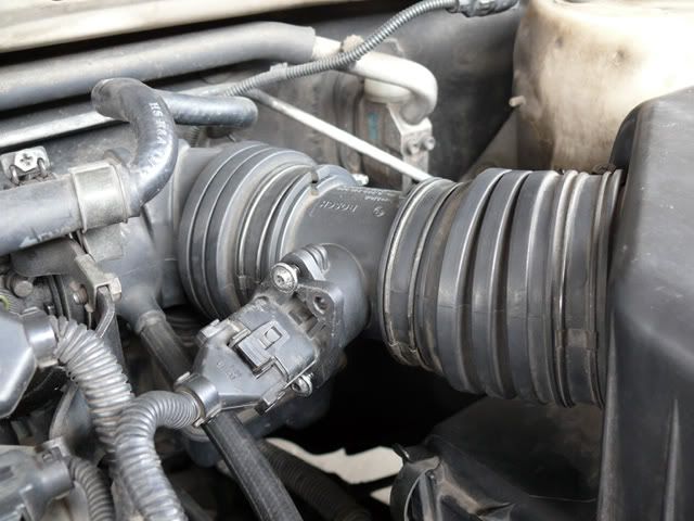

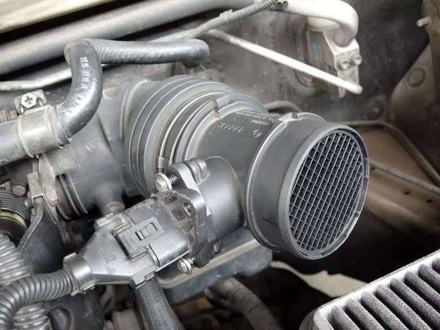

TAHAP 1
harus dipahami dulu fungsi dari MAF ini...trus dipahami juga karakternya buat mobil kita (santi), berhari-hari saya habiskan waktu untuk baca literatur dan konsultasi sama mekanik
Amazing, saya sendiri tidak percaya, solusinya sangat murah (bahkan gratis), yg penting telaten...dan sharing infonya justru saya dapatkan dari para mekanik jadul....terimakasih buat pak mekanik di tempat saya kerja yang akhirnya membuat si MAF bekerja lagi
Hanya saja, seperti yg saya tulis, proses ini baru dicoba 1-2 minggu terakhir...jadi saya tidak berani terlalu optimistis kalau cara saya ini betul-betul bisa memperbaiki kinerja MAF secara permanen...
di tahap ini, saya bandingkan cara kerja pembakaran mesin injeksi dengan karburator
di mesin karburator, ada sistem pembagian/distribusi yang disebut para mekanik jadul sebagai setelan na-voor (napur), dipoint inilah titik awal investigasi

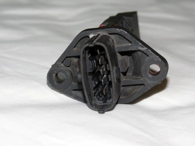

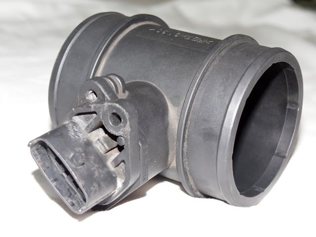

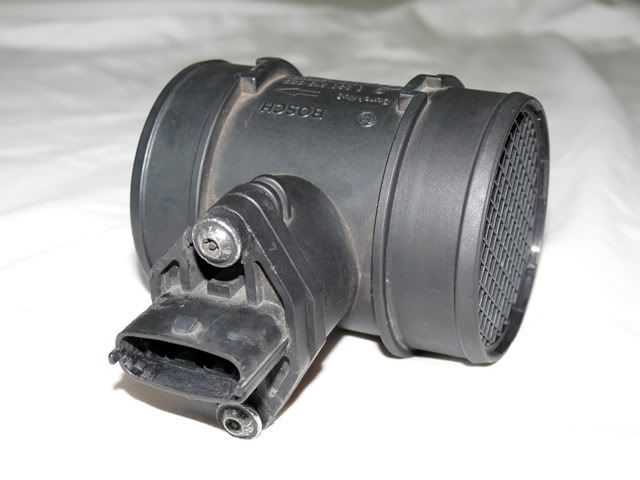

dibawah ini adalah gambar dari kondisi awal MAF

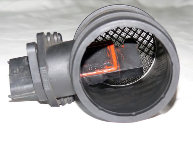

dan ini bagian dalamnya, alias letak sensor utamanya

TAHAP 2

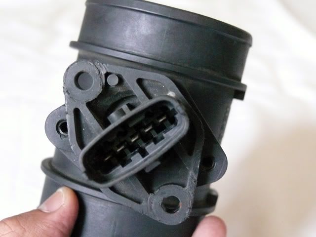

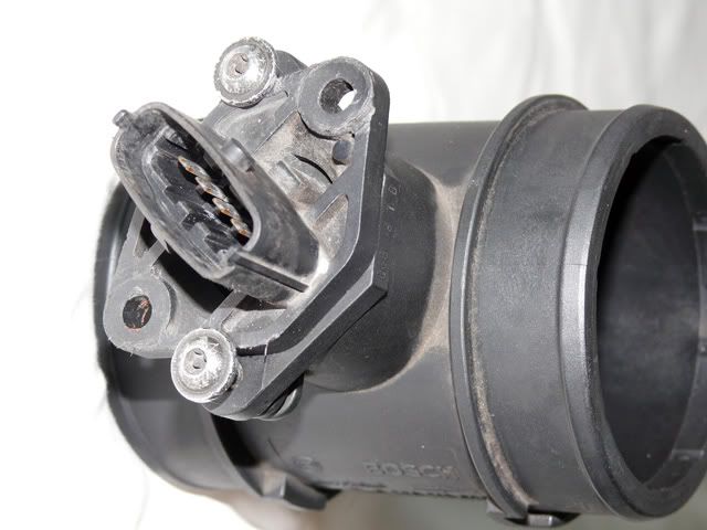

Setelah MAF dicopot, bersihkan dengan udara kompresor, ringan saja (jangan terlalu kuat semburannya)
Copot baut/sekrup pengikat sensor utamanya
Sesudah itu, copot juga sensor utamanya

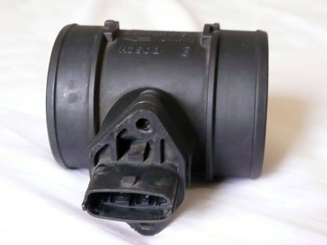

Bersihkan sensor utama-nya dengan disemprot angin, habis itu semprot dengan contact cleaner
ditahap ini, sensor diperiksa dengan multitester, apakah masih nyambung, ternyata rangkaian internalnya masih nyambung...jadi si MAF ini sebenarnya belum tewas total....dinyatakan tewas karena pemeriksaannya lewat diagnosa ECU
Tampak bagian depan sensor...sensor utamanya sebenarnya seutas kawat yang diberikan tahanan resistor...bisa kelihatan digambar bawah ini:
Hati-hati, barang ini memang kelihatan ringkih...
Nah...seutas kawat itulah yang nantinya dilewati/terpapar oleh udara yang masuk ke ruang bakar/TB, perubahan temperatur kawat saat dilewati udara inilah yang nantinya dikirim sebagai sinyal-sinyal yang kemudian diterjemahkan oleh ECU untuk kalkulasi perintah berikutnya ke mesin, injektor, dsb...
Sesudah dibersihkan total, bagian belakang yg bisa dilepas,ditutup dengan sealant, nampak seperti gambar dibawah
Perhatikan juga diujung kanan itu ada arah panah...PENTING!!! itu adalah arah hembusan udara yang menuju TB/ruang bakar, jadi jangan terbalik nantinya saat pasang sensor utama ini

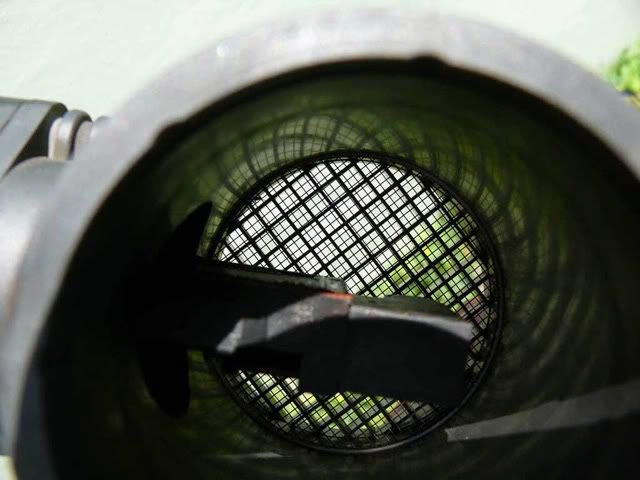

TAHAP 4
Setelah semuanya bersih dan rapi, pasang kembali sensor utama kedalam tabung MAF tadi...HANYA SAJA.....Nahhhhhh......inilah triknya....amazing and so simple....saya sendiri sempet ga percaya dan habis pikir.... :e-wall:
Posisi sensor miringkan sedikit dari posisi awal....pertanyaannya? seberapakan miringnya? jawabnya juga simple....miring sehebat feeling anda saja :mrgreen: jadi dikira-kira dulu :upss:
Ini gambarnya:
INGAT....jangan kebalik arahnya, lihat tanda panah tadi....dan bagian yang ada kawat sensornya harus terpapar udara masuk alias menghadap ke filter udara
Sedangkan gambar dibawah ini adalah tampak dalam tabung setelah sensor utama dimiringkan...coba bandingkan dengan foto ditahap 1 tadi
Posisinya nampak miring,
Oya...foto ini diambil diarah yang masuk ke TB/arah belakang, jadi posisi kawat sensor ada didepannya (yang terpapar udara)

TAHAP 6
Inilah trik berikutnya yang sangat butuh kesabaran dan feeling yang kuat....maklum, settingan dilakukan manual dan alat scan yang ada hanya panca indra manusia :mrgreen:
Jujur saja, saat tuning ini, sayapun nyerah....ga sabar dan ga pernah dapat :oops:
Semua proses tuning dilakukan oleh pak mekanik di kantor saya.....sekali lagi, terimakasih pak... :e-pray: :off_good_job: paling tidak Rp 6jt masih bisa saya tahan sampai saat ini
Ok, ini proses tuningnya, saat mesin distart, mesin kan terasa kacau, gejalanya diantaranya:
1. Mesin mbrebet
2. RPM naik turun atau terlalu tinggi (bisa diatas 2000) saat stasioner
3. Keluar asap, alias emisi dan pembakaran jelek...
Nah, saat gejala tadi keluar, posisi kemiringan sensor utama tadi disetel lagi pakai tangan....harus PELAN, HALUS dan PENUH PERASAAN :frm_bang_head:
Yang dicari (scanner panca indera)...disinalh saat saya menyerah :roll:
1. RPM stabil (di 800an)
2. Mesin halus tanpa getaran (karena lambda seimbang)
3. Tidak keluar asap, dan hawa yg keluar dari knalpot tidak pedih
4. Saat digas (stasioner), mesin tidak mbrebet...tapi halus dan tidak ada gejala lag
imsus2c
Posts: 6697
Location: almost there...
Re: (Split Post) Modifikasi Santa FE
Post by imsus2c »
Review setelah 1-2 minggu:
1. Saat pertama error, MAF saya lepas total...jadi kondisi ECU buta-tuli....hasilnya luar biasa........tenaga santi muncul dahsyat di semua putaran...karakter torsinya mirip mesin diesel, putaran atasnya mirip mesin bensin. Saya bisa start dari kondisi berhenti dari gigi 3!!! meski memang terasa berat tapi tidak ngelitik...
gigi 5 rpm 4000, kecepatan tembus 150kpj
Hanya saja.....knalpot jadi hitam, berasap dan konsumsi pertamax+nya juga menggila :e-doh:
Dari sini, saya berkesimpulan, kinerja mesin sebenarnya masih sempurna....berarti masalah memang ada di elektrik dan sensor2nya
untuk jarak sejauh 135KM di tripmeter, saya habis pertamax+ 40Liter ...alias 1 liter cuman dapet 3.5KM :frm_bang_head: :frm_bang_head: :frm_bang_head:
Padahal saya testnya di tol malam hari....berarti cara ini FAIL total!!!!!!
2. Nah, sesudah diakali dengan cara/tahapan diatas tadi....hasilnya smooth...tidak ada gejala lag lagi
3. Sesudah jalan 200 km, saat tanki habis, saya coba pakai full premium (oktan 88) cuma saya tambahi mygreenoil. Jadi isi premium 65L plus 50cc mygreenoil
4. Karakter masih smooth, tapi terasa sekali tenaganya agak kedodoran :e-whistle: dan jika rpm belum sampai 2000 tapi pedal gas diinjak spontan, kerasa mesin ngelitik...jadi maunya diurut halus
5. Total, saya sudah jalan 1000km dengan cara ini dan so far so good, FC kombinasi yang bisa didapat 1:7-8
6. Rencana berikutnya; posisi tripmeter sekarang di 3500an...saya mau teruskan kombinasi pakai premium dan pertamax+ sampai km5000an...ngepasi jadwal servis dan ganti oli....nah disini, baru saya mau scan dan periksakan metode ini di bengkel dengan alat scanner

Khusus untuk MAF (kasus santi saya), kemungkinan besar errornya disebabkan
1. Terlalu kotor, karena santi sering saya ajak AKAP....maka itu, rajin-rajin periksa dan bersihkan filter
2. Volumetrik ruang bakar sudah berubah akibat overhaul dan PortingPolished yang dulu saya lakukan...kata pak mekanik, ukuran dan bacaan sensor MAF ini juga dipengaruhi kondisi volumetrik ruang bakar mesin
Ini sekaligus menjawab pertanyaan saya, kalau memang bisa disetel, kenapa pabrikan membuat MAF ini "semi paten/permanen", terlihat dari adanya lubang sekrup sensor yang hanya 1 posisi (tidak bisa dimiringkan)
Itu karena sensor sudah disesuaikan dengan ukuran mesin dan volumetrik aslinya
